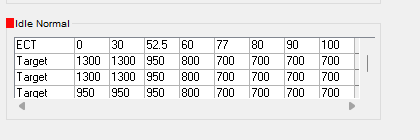

77 dereceye gelmeden normal rolantisine dusmez bizim arclar. bende ktuner var o titremeyi kesmek için rolantiyi 700 devire ayarladım suan gayet stabil ve sarsıntısız calısıytor ama normal kullancıının bu şansı yok. arabanın motor sıcak devri 630 biraz fazla düşük
