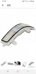

Mrb arkadaşlar civic fb7 aracimin sag aynasindaki sinyal bozldu sokup baktim ampul yok değiştirme imkani yok tek parca olarak mi satil almaliyim bilgisi olan basindan boyle bi ariza gecen varmi?

Merhaba arkadaşlar Civic fb7 Aracımın sağ Aynısının sinyali çalışmıyor bugün söküp baktım içimdeki ampul ya da LED lamba ya ulaşamadım hiçbir şekilde sökme şansım yok tek parça halinde mi değişiyor bilgisi olan var mı Çok da pahalı bir parça görünüşü küçük ama fiyatı 200 TL civarı Şimdiden teşekkür ederim yardımlarınız için
    46.8 KB · Görüntüleme: 30

LED ayna sinyali tavsiye ederim. Az enerji harcar, yüksek parlaklıkta ışık verir. Parkları açınca beyaz yanar, sinyal verince sarı yanar. Sağ-Sol takım halinde satılıyor. 300₺ civarında.21-36-47-047.jpeg

Google'da FB7 LED ayna sinyali yazarsanız bulabilirsiniz. Fiyat araştırması da yapmış olursunuz. Ürün kargo ile gelir. Ama uğraşmak istemezseniz (hassas olduğu için tırnakları kırabilirsiniz), bir elektrikçiye montaj parası vermeniz gerekir.
Eğer İstanbul'daysanız Beykoz'da ŞNT Garaj var. Ürün satışı mevcut. Oraya giderseniz işçilik ücreti almadan takabilir.SAVE_20201129_215530.jpeg
