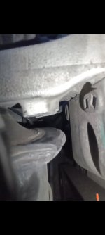

Hava filtresi hangi marka kullanılmıştı ve motor kulağı hiç değişti mi?
25 Tem 2020
samsum
Civic FD6 2007
Aynen ustam bravo🙂Hava filtresi 2 ay önce man marka kullandım ve aracı alalı 5 ay oldu kulagın değişmedini sannediyorum çünkü bayağ yanaşmıştı.ustamda uzantıyı kesti teşekkür ederimScreenshot_2022-12-07-13-33-42-420_com.miui.gallery.jpg
