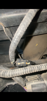

Arkadaşlar aracımın park sensörü arızasına bakarken ön panjurun ordan telefon ile kamerayla bakıyordum. Sonra resimdeki soketin sallandığını farkettim fakat nerenin olduğunu bilmiyorum. Bilen varmı ne olabilir.

Evet @cemors hocamın dediğine katılıyorum. Sanki takıldığı yerden düşmüş. Veya aparatı kırılmış olabilir. Örnek fotoğraflar paylaşıyorum.

Hocam dediğiniz gibi resimde de aynısı olduğu kesin. Peki bunu dışardan takabilir miyiz? Yoksa tamponu çıkarmak mı gerekiyor.

Kaputu kaldırınca alt tarafta en önde gördüğünüz plastik bakaliti sökünce oraya ulaşabilirsiniz diye hatırlıyorum. Panjurun üstündeki bakalit.
