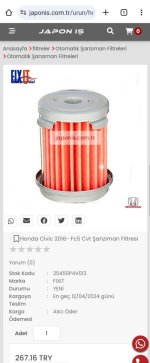

Hocam Honda Cvt şanzuman filtresi resim atıyorum....
Şimdi hatırlamıyorum ama şuanda attığım resimden gördüğüm kadarıyla turuncu kısım kağıt elemanlı yani çok dayanıklı bir filtre değil dolayısıyla 40.000 km normal değişim için....bence çok takılmayın dostlar en kötü 40.000 km de mutlaka değiştirin derim...
Uzun ömürlü olsa turuncu kısım metal elemanlı delikli dediğimiz filtreden olurdu...metal elemanlı filtreler de 100.000 km ye kadar Kullanım sağlanıyor tecrübeyle sabit... 😉

Şanzıman yağı filtresini nerden temin ettiniz ve hangi marka orjinalini bulamadım itaqi marka var hep
Yukarıda Resimdeki Japoniş sitesinden aldım yan sanayi 😉 2016 ve sonrası Fc5 için

Konuda 2.sayfada sanırım şanzıman yağı filtresini değiştirildiği iddia edilen videodaki parça şanzıman yağı filtresi değil. Basınç pompa filtresidir. Şanzıman içinde ayrıca bir siyah plastik aksam içinde bulunan şanzıman yağı filtresi vardır. Bunun değiştirilmesi için şanzımanı komple dağıtmak gerekir. Şanzıman yağ filtresi değişimi yapılmamaktadır.
