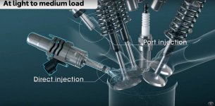

Konusu açılmışken buradan sorayım, Toyota'nın dynamic force motorunun yakıt enjeksiyon animasyonuna baktım ve düşük motor yükünde direk enjeksiyon ve port enjeksiyon şeklinde iki enjeksiyon sistemi görünüyor, bu fotoya göre bu motorda aslında çok enjeksiyonlu denebilir mi tam anlamadım, yüksek yükte ise sadece direkt enjeksiyon aktif kalıyormuş, bilgisi olan tam aydınlatabilirse sevinirim :)

Fotoya göre 1.5 Corolla da aynı enjeksiyon sistemi varsa eğer LPG işi ciddi sıkıntılı durum. Düşük devirde LPG yüksek devirde benzin ile çalışma olabilir ama böyle birşey ne kadar tasarruflu olur bilemeyiz. Fotoğrafta hem direkt hem indirekt enjeksiyon sistemi var.

Evet bu sistem olarak biliniyor ve bu nedenle LPG uyumunun sorunlu olduğu düşünülüyor.
