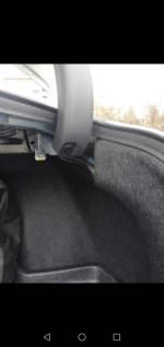

Merhaba arkadaşlar
Fe1 aracımda fabrikasyon bagaj açma pistonu olduğınu gördüm ancak spoiler takıldıktan sonra artık iş görmemeye başladı ayrıca çok ağırda bir spoiler değil nasıl çözüm bulunur acaba ?

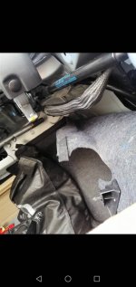

Nasıl sökülüyor ? :) söken varmı acaba aksesuarcı sökemedi bende sökemedim varmı fikri olan ?

Aslında ince bir düz tornavidayla piston başlığından tırnağı kaldırabilirsiniz cok kolay cikar yapamiyorsan pistonun her iki tarafınıda ters yönde çevirerek başlıklarından kurtara bilirsin sonrasında yeni aldığın pistonun başlıklarını çıkardıktan sonra eski başlıklara bu sefer düz yönde çevirerek montajını yap bu daha kolay yöntem

bagajın açılırken yumuşak açılması içinmiş o piston hala başaramadık spoiler sonrası bagaj tık diyip kalıyor

Fe1 deki piston itme çekme amaçlı değil sadece frenleme amaçlı yani sizdeki gibi bir sistem değil. Bagacı kaldıran piston değil.
