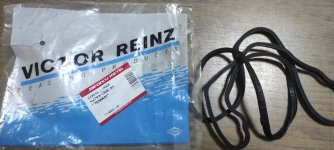

Arkadaşlarımın bilgisine Yetkili serviste külbütör contası 470 TL. fiyatlar müthiş derecede uçmuş. Victor reinz marka yan sanayi alacağım. Fiyatı 125 TL.

Normalde yan sanayi pek tercihim değildir. Ama gidip 470 TL vermek te içime sinmedi. İnce tabaka sıvı conta sürer yoluma bakarım. Yapacak birşey yok hocam.

Malzememiz bu arkadaşlar. Orjinalini bilmem ama iş görür gibi duruyor. Yarın montajını yapacağım.

Montaj işlemini gerçekleştirdim.
Epey bir çalıştırma ve gezinti sonucunda yağ kaçağı ve terleme olmadı.
Orjinalinin nasıl olduğunu bilmiyorum fakat conta sanki birkaç mm. kadar uzun geliyor. Takarken yanlış takma gibi bir durum söz konusu değil.Kıvrımlarına göre külbütör kapağına takılması gerekiyor. Contayi takip kapak kapatılacağı zaman contanin kanaldan çıkmadığından, içeriye veya dışarıya sarkmadigindan emin olmak için bakmanız ve kontrol etmeniz gerekiyor. zincir bölmesi harici sıvı conta sürmedim. Malzeme kalitesi güzel. Uzun kullanımda nasıl bir durum oluşur şuan için kestiremiyorum fakat bir problem oluşmayacağı yönünde izlenim oluştu.

Elinize sağlık hocam, sizin uzun vadeli kullanımınız pozitif olursa bizlerde ona göre hareket ederiz ?
