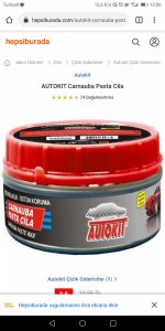

Pas görüntüsünü gidermek için ulaşabildiğiniz yerlere fazla bastırmadan bu malzeme ile uygulama yapabilirsiniz.
Yumuşak bir süngerle pas olan yerlere lokal uygulayabilirsiniz.
Yüzeyi aşındırır fazla bastırmayınız.
