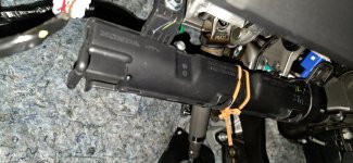

Selamlar,
Honda civic 2022 exe plus şoför tarafından gelen trim sesi diz hizasında bulunan resimdeki plastik parçadan gelmektedir.Çözümü basittir.Ben kalın bir paket lastiği ile bağladım artık ses gelmiyor.Özellikle kışın gelen bir sesti.3 sene sonunda keşfettim 😀Umarım herkese faydalı olur.

Arkadaşlar,
2022 civic exe plus 3 adet trim sesi hepsini çözdüm.
Birincisi yukarıda belirttiğim özellikle kışın ön gösterge panelinden gibi görünen ama diz hizasındaki plastik parçadan gelen ses.Belirttiğim gibi kalın bir paket lastiği bağlayın sorun biter.Ya da içine serviste sünger gibi bir malzeme konabilir.
İkincisi gözlük kabındaki gözlüğün titreşime sesi.Yine yumuşak bir malzeme ile çözülür.Gözlük altına koyabilirsiniz.
Üçüncüsü sağ emniyet kemerinden arada gelen ses.plastik malzemeye sürtünce geliyor.ya emniyet kemerini düzeltin ya da yine sünger gibi bir malzeme ile çözülebilir.
Bunları çözün sıfır ses civic tadını çıkarın.
