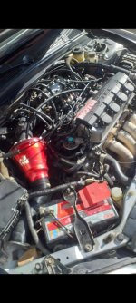

öncelikle s.a aracım vtec 2 ls 2004 aracı birazda olsa heyecanlandırmak istiyoruz araca 4-2-1 header yaptık 51 lik komple düz boru yaptık daha başka ne yapabiliriz atmosferik olarak
biraz araştırdım filtre 16. ies emmesi felan diyenler var bunlar gerçekten işe yararmı önerilerinizi bekliyorum

Evet ies emme bir kaç müdahale ile takılabiliyor. Daha iyi hava emiş sağlıyor. Ayrıca ona uygun açık hava filtresi ayarlanmalıdır.

abi bu hava filtresini çok araştırdım bu tip apollo tip sanırsam uymayacağını söylediler siz nasıl yaptınız

Ben yaptırmadım. Bunu örnek olması için paylaştım. Farklı tarzda olabilir.
