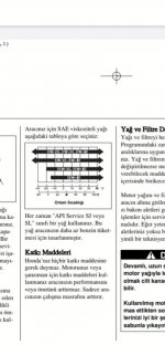

Hava şartlarına göre de belirlenir hangi viskozitedeki yağı kullanacağımız.. Fotoğraftaki gibi meselaScreenshot_20210325_015914_com.android.gallery3d.jpeg
