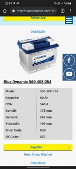

Benimde geçen gün 1 saat müzik dinledikten sonra marş basmadı takviye yapınca hemen çalıştı sanırım yavaş yavaş yeni akü düşünmek lazım ama fc5 executive için hangi akü yü almam lazım bilmiyorum mesela resimdeki akü uyar mı?

1 saat müzik ile akünün zayıflaması normal. Akü 9 volta düşmesi ile araç zaten çalışmaz. Aracı kullandıkça akü tekrar şarj olup tekrar dolar. Yani değişim için acele etmeyin.
Akü yeri olarak küçük kalıyor. Fabrikasyon 47'lik olmalı. Onun yerine dar tip aküler sığar. O tarz ise en yüksek 55'lik olan aküler var diye biliyorum.

Muhtemelen bu yaz sıkıntı çıkarmaz ama seneye kışa girerken sorun çıkaracağını tahmin ediyorum ararken dar tip akü diye aramam yeterli mi? Bu arada bagajda bir tane 12v motorsiklet aküsü taşısam sanki iyi olacak olmadık yerde akü azalırsa takviye yapmak için

Sene ve kullanıma göre akü devam eder. Ama uzun ömürlü eski aküler artık tarih oldu. Kışa girmeden akünüze yükleme testi yaptırın. O zaman akünün boyu posu belli olur. Çok süpriz bir durum ile karşılaşmazsınız. Akü takviyesi için elektronik aparatlar var. Forumda konusu vardı. Takviye ile uğraşmak istemeyenler için güzel bir tercihtir.
Akü tipi olarak dar akü veya Japon araçlar için üretilen tarzı belirtilir. Birde düz kutup ters kutup olayı var. Onuda öğrenerek hareket edin.
