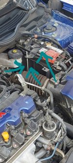

Eski Akü bu görsel anlatmak için attım yeni Akü nün resmi yok malesef çekmemişim
Şu işaretli siyah demir ve gri uzun demir tutuyor Akü yü üstten altta da saç var kalın oraya konuyor Akü Screenshot_20220315-105404_Gallery.jpg

Bunun güvenlik ve garanti bozmak ile uzaktan yakından alakası yok gayet güvenlik li garanti de bozmuyor
O kutuya 47 amper koyunca kutunun içinde boş yerler kalıyor yani o kutu olmasa 65 koyuyorsun oraya istersen 100 amper de koy bi tanıdığım tesisatlı aracına oraya 100 amper koydu sığdı plastik kutu hiç bişe yani kendine hayrı yok bi parça
