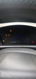

Hayırlı günler arkadaşlar araba çalışmıyor sebebi nedir şimdiden teşekkürler

1 yıllık akü... araca 20 gün sonra marşa bassanız alır....doğru diyor @Emirbey26
Ölçümde 14 Wolt gözüküyor ise Şarj dinomosu sağlam...
Akü arızalı olabilir, yada aracınızda kaçak akım var...
Bi kaç gün sonra aynı durumu yaşamanız çok normal olacak...aracınız yine marş almayacak..diye tahmin ediyorum...
Hocam bakalım umarım olmaz.Tanıdığımız güvendiğimiz bir elektrikçi dediğiniz olursa gerekeni yaparız.Bekleyip göreceğiz diyeyim.

2-3 günde akünün soğuk havaların etkisiyle bir miktar zayıflaması normal. Ancak 1 yıllık bir aküde olması düşündürücü. Yine de çalıştırması gerekirdi.
Aynı şey olmuştu geçen kış ama bu sefer akü bitti denildi takviye yaparak götürdük sonra akü taktı kış oldu bak yine aynı şeyi yaptı anlamadım.

Araçta kaçak testi yaptırın hocam. Muhtemelen kaçak durumu söz konusu.

@Frkn9824 hocam tekrar aynı durum olur ise elektrik ustası aküye yükleme testi yapsın. Gösterge kırmızı gösterir ise o akü sizi yolda bırakır. Garantiden değiştirme yoluna gidilebilir. Bir senede böyle bir durum olduğu ise kaçak testi yapılmalı. Çünkü yeni akü alsanız bile tekrar aynı durumu yaşarsınız. Kolay gelsin.

Teşekkür ederim.Zaten garantisi var dediğim gibi bir daha böyle bir şey yaşarsam dediklerinizi yaptıracağım.Kaçak testini de sordurayım.Sağolun yardımlarınız için iyi günler.

Başka bir konuyu da söylemek istiyorum yeni aldığımız Akümülatör (Akü) lerin 4/5/6 yıl civarında ömrü olması NORMAL sayılır...
Eğer bir akü 2/3 yılda bitiyor ise ;
1.Raf ömrünü tamamlamış aküyü size satmışlar demektir, ÜRETİM tarihine mutlaka bakınız. Bekleme süresi dolmuş akü çabuk biter/bozulur/yüke dayanmaz.
2.Garanti yi kesinlikle aldığınız gün işletiniz.
3.Diğer sebepler ise aracınız fazla şarj ediyor,aracınız fazla akım çekiyor,aracınızda küçük/büyük kaçak akım söz konusu,Aracınızın marş motoru fazla akım çekiyor yada şarj dinamosu arızalı şarj etmiyor, vs.
Bu konulara dikkat ederseniz en azından maddi olarak canınız yanmaz..Tabi sıfır ürün biraz şans işi malesef....
Akü ile ilgili genel bilgidir...Saygılar
