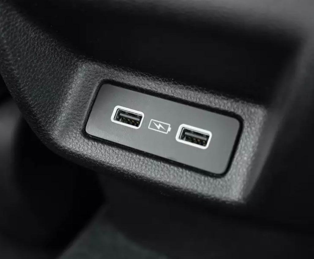

Arka tarafa usb şarj paneli takmayı düşünüyorum yurtdisi versiyonlarında havalandırma yerine usb girişi var. Havalandırma altında usb giriş boşluğu var ama orijinal parça bulunabilir mi? Garanti bozulur mu?
Bu sitede gördüm orjinal diyor ama güvenilir mi bilemedim.

Youtubeda cok güzel videolar var. Eğer o kapagın altında direkt cıkış varsa cok güzel olur

Soran merak eden olursa diye bilgi paylaşmak istedim. Honda Civic 2023 Executive+ aracım var bu plastiğin arkasını kontrol ettim maalesef hazırda kablosu yok. Ürün T kablo ile birlikte satılıyor bu kablo sayesinde çakmaklık güç girişi arka taraftaki usb lere de aktarılıyor olacak ancak montajı biraz zor olur gibi duruyor hazırda kablo bulunmadığı için. Alıp yapan olduysa bilgi paylaşırsa çok seviniriz. Birde mikstoreph.com adresinden alışveriş yapmaya çalıştığımda bir türlü ödeme yapamıyorum bu siteden daha önce alışveriş yapan oldu mu? Ödeme yapmak için nasıl bir yol izlemek gerekir bu ürünü de başka yerde bulamadım.

havalandırmanın altındaki yerde usb için bir tesisat varmış gibi algılanıyor.
Honda Efe serviste bu olayı sorduk, hatta koltukları ve ön göğsü sökülmüş tamir gören bir civic exe+ vardı. usta arka havalandırmanın altına giden bir kablo olmadığını gösterdi. yukarıdaki gibi bir ürün alıp usb çoklayıcı mantığıyla arkaya kablo çekmek gerekecek ve işçiliği biraz zor görünüyor.

Evet maalesef ilgili kapak kısmını kaldırıp bende kontrol ettim. Tesisat yoktur. Ancak bu linkini iletmiş olduğum ürün herhangi bir kablo kesme işlemi gerektirmeden çakmaklıktan güç alacak şekilde kablosuyla birlikte gelmektedir. Çakmaklık soketine takılan kablo sökülüp bu ürünle birlikte gelen kabloya takılmaktadır bu kablonun bir ucu tekrar çakmaklık soketine bir ucu da yeni takılacak olan usb portları kısmına takılmaktadır. Ancak kabloyu o bölgeye güzelce montajlamak sizin de dediğiniz gibi biraz zordur çok kolay değildir.

linkteki ürün artık yok görünüyor. başka yerden de bulamadım. parçayı bulan olursa lütfen haber versin arkadaşlar.

Civic için bende baktım arka usb yada usb c soketlerıne acaba hrv nınkını alıp denesem mi? çıkmacılarda illa bulunur

Arkadaşlar bu konuyu çözebilen oldu mu aranızda. Cok lazım oluyo arka USB ama parça bulamıyorum
