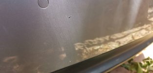

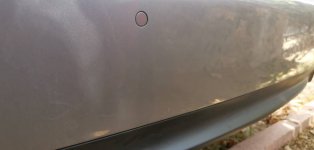

Yıkamadan ziyade taş yavaş çarpsa da atıyor nokta şeklinde. Çelik rötuş yöntemi ile en güzel kapanıyor. Youtube da anlatımı çok. Ben çelik değil de kredi kartı ile yaptım kuruduktan sonra da gözlük temizleme bezini küçük 2 ye 5 cm boyutlarında bir tahta blok un üzerine sararak kolonya döküp(tahtaya sarılı bezin üzerine döktüm) kalan boya artıklarını sildim sonuç gayet iyi oldu 1 metreden bile bazen belli olmuyor. IMG_20210704_125837.jpegIMG_20210704_140353.jpeg

Yıkamadan ziyade taş yavaş çarpsa da atıyor nokta şeklinde. Çelik rötuş yöntemi ile en güzel kapanıyor. Youtube da anlatımı çok. Ben çelik değil de kredi kartı ile yaptım kuruduktan sonra da gözlük temizleme bezini küçük 2 ye 5 cm boyutlarında bir tahta blok un üzerine sararak kolonya döküp(tahtaya sarılı bezin üzerine döktüm) kalan boya artıklarını sildim sonuç gayet iyi oldu 1 metreden bile bazen belli olmuyor. Ekli dosyayı görüntüle 265758Ekli dosyayı görüntüle 265759

Ben de böyle yapayım, fikir verdiğiniz için teşekkür ederim. Gerçekten profesyonel diye düşündüklerimiz hiç öyle olmuyor. Honda servisinde ojeyle dokundurdular boyayı, uzaktan bu sefer de yeni sürülen boya belli oluyor. Ne anladım ben bu işten.
Servistekiler yapılan işin güzelliğine, titizliğine bakmıyorlar maalesef. Oldu mu oldu, mantığındalar.

Hocam boyasını nerden aldınız.

boya nın içinde sertleştirici varmı.
