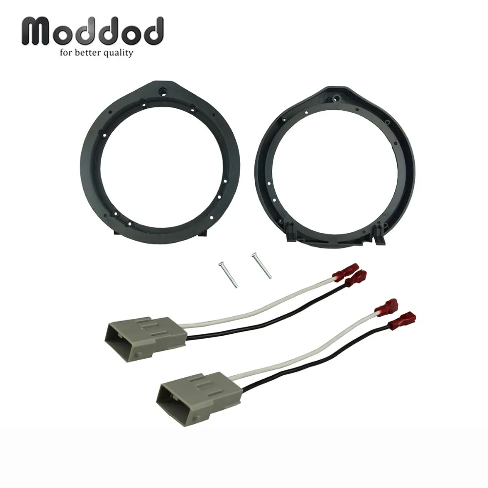

Bayramda uzun süredir düşündüğüm eylemi gerçekleştirdim FB7 de ön kapı hoparlörlerini değiştirdim.
Kullandığım hoparlör :
Kapı montaj kiti:
Mevcut hoparlörler 16 cm ve çerçeveye yapışık durumda. Bu yüzden mevcut çerçeveyi kullanmak zor . (internet de kullananaların video ları da var)
Ses olarak bas çok değişmedi, netlik biraz daha arttı.
Asıl olay ise kapı iç kaplamasını sökmüşken gördüğüm tüm delikleri bağlantı yerlerini elden geçirdim.
Hoparlör bahane oldu ama keşke aracı ilk aldığım gün bu işlemi yapsaymışım dedirtecek kadar kapıdan gelen ses azaldı, şimdi acaba nereyi söksemde tekrar monte etsem diye düşünüyorum.
Kapı montaj kiti:
Kapıdan ne sesi geliyordu ki ?
Aslıda trim, tıkırtı sesi yoktu, rüzgar yada yol sesi diyebiliriz.
Kapı içinde kenarları macunla (sıcaktanmı bilmiyorum çok yumuşaktı) yapıştırılmış bir naylon ve kapı paneli tarafında da beyaz pamuk kaplama vardı.
Kapı tarafı şuna benziyor.
Ama 2 kapıda da üst tarafta yaklaşık 40-50 cm kadar macun yoktu ve orası açıktı. Yani o naylonun her tarafı bende macunla yapışık değildi. (Resimde NA FR yazan yer) Bunun dışında da aralarda boşluklar vardı.
Tüm boşlukları kapatınca hep hoparlörün sesi değişti, hem kapıdan gelen yol sesi azaldı.
