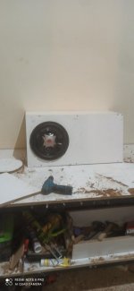

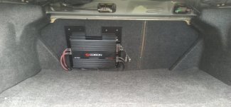

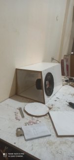

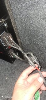

Anfiyi koltuk arkasına monte ederek bağlantılarını düzenledim. MDF den kendi yapmış olduğum bass kabinini boyadım. Bagaj ihtiyaci doğduğunda kabini rahatlıkla sokebilmek için Xenon soketlerinden amfinin bass çıkışına bir soket yaptim. :)
Hocam hayırlı olsun ses sisteminiz :)
Sağolun hocam. tatminkar bir ses sistemi oldu. Amaç bass ve tizi bir arada duymak ve müziği kaliteli bir şekilde dinlemek. Çok şükür çevreyi rahatsız edenlerden değiliz ?
Edison Ed-7400 3200 watt amfi 350₺
Boschmann 30 cm.1000 watt 250 RMS bas 400₺
Boschmann 16 cm. Bir çift midrange 190 ₺
Anfi kablosu 70₺
İşçilik 0₺
1000 TL' ye orta düzeyde bir ses sistemi :)
