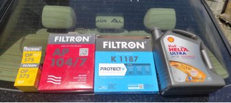

Yağ, yağ filtresi, hava-polen filtresi değişimini gerçekleştirdim. ( Değişim 2 bin km.gecikti)
Kullanılan Malzemeler:
1. Filtron filtre seti (180 TL)
2. Shell Helix Ultra Pro Ag 5w30 motor yağı(5Lt) (369 TL)
** Yağı boşalttıktan sonra mevcut yağ filtresi ile elimde olan 3.5 litre fazla 5w30 motor yağı ile kararmış yağ artıklarını 20 dk. çalıstirarak içerdeki yağı tekrar boşalttım.
** Filtreyi söktükten sonra yağ çubuğu hazinesinden hava ile içerideki tüm yağın boşalmasını sağladım.
** Yeni yağ ve filtreleri takarak değişimi tamamladım.
Çıkan yağ, filtreler ve kullanılan malzemelerin resimlerini değişim yapacaklara bilgi olması açısından ekliyorum.
