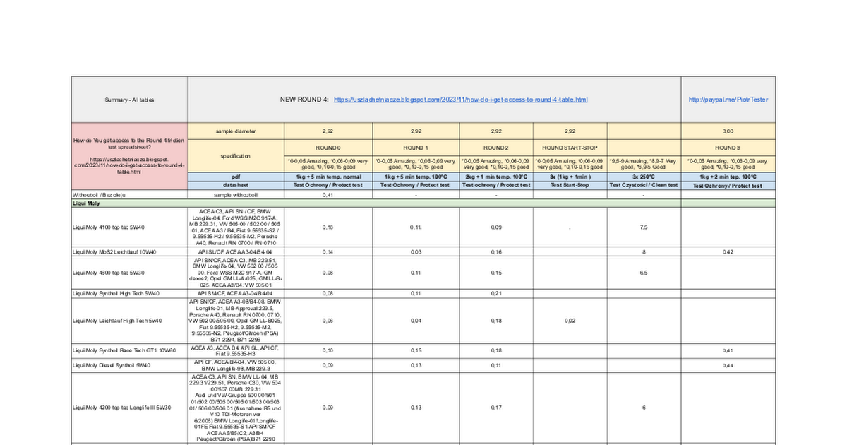

Lpg ve Turbo için Motul 5w30 Eco lite uygun olur API SERVICE SP-RC ve ILSAC GF-6a ile en üst standartlara sahiptir. Honda'nın önerdiği ve LPG uyumu teknik verilerde belirtilir.
İlla OEM yağ alacaksanız da Mannol 0w20 alınabilir.
Yağ standartlarını ve geleneksel yöntemlerle yapılmış test karşılaştırmalarını görebileceğiniz bir dosya paylaşayım:
