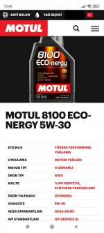

İsmail hocam merhaba aracim 2013 fb7 im 90000 oldu.
Motul 5-30 eco enerjy uygun olurmu aracima uygun olurmu ?
