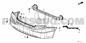

Geçenlerde parça kodu bakarken dikkatimi çekti, sonradan taktığımız tampon demiri orjinal demirle aynı şekil ve ebatlarda dizayn edilmiş gibi duruyor ve bizim araçların tampon demirlerinin köpüğüne dair bir parça kodu da yok, muhtemelen bizim FB7lerde gerçekten arka tampon demir köpüğü de yok :unsure:

@m2hamid hocam, köpük koymamak benim aklıma hala yatmıyor. Çünkü demir sert tampon daha yumuşakken araya daha da esnek bir malzeme koymak gerekir diye düşünüyorum?

@m2hamid hocam, aşağıdaki videoda (2.15'den itibaren) görüleceği gibi, Amerika versiyonlarında demir oval, bir de köpükümsü yumuşak bir şey var. Dizayn olarak da farklılıklar var ama sonuçta neredeyse aynı araba.
Sizin taktığınız demir de iyi fikir, güvenlik açısından harika. Hiç yoktan iyidir. Uğraşmaya kalksanız her şey uydurulur ama .... :)
