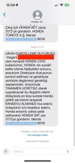

Beklenen haber geldi arkadaşlar.Hayırlı olsun.Ben kaç aydır bekliyorum bilmiyorum bazı arkadaşlarımız ayar ile düzeleceğini belirtmişlerdi.Benim anladığım artık bu parça güncellendi ve yenisi takılacak.Bugün servisten gelen mesajı ekliyorum.Ekran Resmi 2024-07-10 - 12.34.37.jpeg

Beklenen haber geldi arkadaşlar.Hayırlı olsun.Ben kaç aydır bekliyorum bilmiyorum bazı arkadaşlarımız ayar ile düzeleceğini belirtmişlerdi.Benim anladığım artık bu parça güncellendi ve yenisi takılacak.Bugün servisten gelen mesajı ekliyorum.Ekli dosyayı görüntüle 272270
Bana da geldi bu mesaj. Servisi aradım randevu için. Direkt parça siparişi verdiler, 2 ay sonra parça geldiğinde arayacaklarını söylediler. Başka arayan var mı acaba ?
