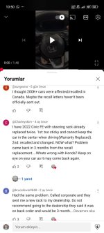

Yukarıda attığım videoda birisi recall sonrasinda da sorunun çıktığını söylemiş.Screenshot_2024-10-31-10-50-37-062_com.google.android.youtube.jpg
