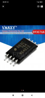

Buradaki ilk amacımız kadran testinde CC yi aktif edebilmek. Sonrasında beyinden bağlantı ve fren müşürü ile kısmetse işlemi tamamlayacağız. Riske atmamak adına km.ve aracın bilgilerinin bulunduğu S93C76A kodlu bellek cipinden sipariş verdim. Bu çipe çeşitli paket ve donanimdaki araçlardan ve yurtdışı forumlarından kopyaladıgim, indirdiğim yazılımı aktararak deneyeceğim.
Hocam siz bu işi kafaya takmışsınız :D Ben bu kadar uğraşa değeceğini düşünmüyyorum, en azından kendim için :D Birdahaki aracımız hız sabitlemeli olur inş.
