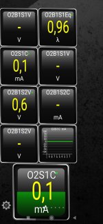

Güncelleme:
PCV valfi orjinal parça ile değişti.
Benzinde LTFT -10 seviyesinde, STFT ise -3 ile -10 arasında geziyor.
Oksijen sensöründe voltaj görünmüyor.
Miliamper olarak arada 0.1-0.2 görünüyor.

Güncelleme:
Araca güzel bir LPG ayarı yaptım.
Ayar stabil kaldı.
LPG de LTFT ve STFT süreleri güzel.
Milisaniye süresi sorununu da çözdüm şükür.
Yakıt değerlerinde de bariz bir düzelme var.
Yalnız, aracı orjinal cihaza bağladık 2.oksijen sensörü kısa devre olarak kayıt veriyor.
Araçta herhangi bir arıza ışığı yada hata kaydı yok. Bu konuda bilgisi tecrübesi olan arkadaşların fikirlerini bekliyorum. Teşekkürler.
