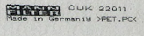

Hocam dediğiniz gibi güvenilir satıcı çok önemli, Mann Filter'inde sahteleri var hemde çok iyi kopya yapıyorlar ama Honda grubu yedek parçalarda pek görmedim, muhetmelen satış adedi diğer markalara göre az olduğu için uğraşmıyorlar :)
