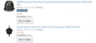

Benim alışverişimde 4 adet rotbaşı toz körüğü (rotillere de uyacağını düşündüğüm için 4 adet) ve bir tane şanzıman filtresi için karttan toplamda 460 lira çekilmiş görünüyor (Şu anda dövizdeki düşüşle birlikte daha da uyguna alınabilir). Şanzıman filtresini ilerde lazım olacağı ve kargo ücretini nerdeyse hiç değiştirmediği için ekledim.
Aslında sadece parça fiyatı uygun, ödediğim paranın %40tan fazlası kargo ve gümrük ücreti ?
Sistemde görünen yen hesabı bu, yaklaşık 104’e bölündüğünde dolar fiyatı çıkıyor.
Toplam tutarı parçalara göre değerlendirirsem körüklerin tanesi 65 lira civarına, şanzıman filtresi de 220-230 liraya denk gelmiş gibi düşünülebilir.

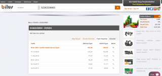

Bu konuya da bilgi amaçlı eklemek istedim, orjinal parçaların fiyatlarını servislere sorarak öğrenebiliyoruz ancak parça kodunu girerek servis fiyatını öğrenebileceğimiz bir site farkettim, farklı parça kodlarını denedim ve fiyatlar doğru görünüyor, faydalı olacağını düşünerek paylaşıyorum,
Örnek olarak en son Japonya'dan aldığım rotbaşı körüğünün parça kodunu girdiğimde karşılaştığım ekran görüntüsü,
