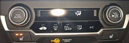

Ünal ertuğ
23
Yolcu tarafı koltuk ısıtma açtığım da 30-40 sn çalışıyor sonra devrenden çıkıyor elektirikciye gittim obd bağladı hata kodu vs çıkmadı
Çözüm
Tam bir yılı geçti üstünden yapa bilene denk gelemedim koltuk değişecek dediler işin için çıkıyorlar kolayına gelen yolu seçiyorlar bugün kendim söktüm koltuğu içi açtım bozulma ihtimali olan toplam 3 parça var 1. Koltuk ısıtma beyni sağ yolcu koltuğun altın bulunur 2. Termik sensör güvenlik sensörü aşırı ısınma da sigorta görevi görür 3. Ntc denen küçük bir sensör mevcut ısı takibini yapar beyine gönderir sinyali ısıyı denge de tutmak için kullanılır
Benim sonurum ntc sensör bozulmuş ısı bilgisini beyne gönderemiyor du siparişini verdim 2-3 güne elime gelir
