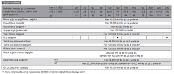

Kitapçığı kontrol ettim.
Antifriz değişimine dair bir süre veya km belirtilmemiş.Görsel: motor.png
Orjinal Honda antifrizi bulamadım piyasada.Servisler farklı marka kullanıyor.Ne marka kullanacağıma karar veremedim.Silikatsız mavi olmalı ancak piyasada yok.
Antifriz değişimine dair bir süre veya km belirtilmemiş.Görsel: Ekli dosyayı görüntüle 267139
İyi cesaret.Ben değiştirmesem muhtemelen tamamı çürümüştü.
Bakim aralıklarının yazdığı kısma bakarsınız göreceksiniz. Aşağıya bıraktığım görselde FB7 kasa için 200.000 km / 10 yıl değişim aralığını görebilirsiniz. Sizin aracınız için de benzer aralıklar olacaktır. Bu sebeple antifriz değişimi için çok erken diye düşünüyorum.
Antifriz için herhangi bir süre belirtilmemiş.
