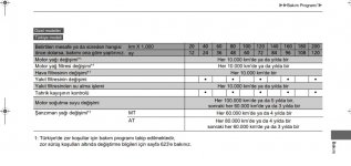

Kitapçığı kontrol ettim.
Antifriz değişimine dair bir süre veya km belirtilmemiş.Görsel: Ekli dosyayı görüntüle 267139
Orjinal Honda antifrizi bulamadım piyasada.Servisler farklı marka kullanıyor.Ne marka kullanacağıma karar veremedim.Silikatsız mavi olmalı ancak piyasada yok.
