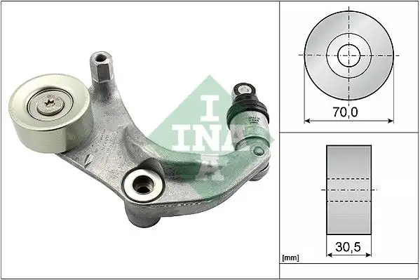

Merhaba,
Hamid bey bilgilendirme için teşekkür ediyorum. Usta yeni gergi kütüğünü yerine sağlıklı bir şekilde oturmadığı için takmak istemedi. Kumpas ile ölçtüğünde de eskisine göre büyük geldi. 1 numaralı resim üzerinde olan, 2 numaralı resim de benim aldığım. 3 numaralı resimde de FB7 için 534 0251 10 kodu ile satılıyor. ROA ayrıntısını yeni farkettim. Eskisinde yazıyor. Yeni aldığımda yazmıyor.

Merhaba,
Ustanız haklı.
3.resimde belirttiğiniz ürünü Schaffler’in kendi sitesinde kontrol ettim (alta ekran görüntüsüde ekledim) ve ina 534 0251 10 kodlu ürün R16A serisi motor için üretilmiş görünüyor, yani FB7 için değil FD6 için olan gergidir. FB7 gergisinde R0A yazısı mutlaka olmalı.

ben bunu aldım daha takmadım ama bu ekipmanın aracıma uyumlu olduğu söylendi satıcı ile iletişime geçtim ayrıca, kafamda bir soru işareti oldu şimdi uyumsuz mu uyumlu mu anlamadım?
10,468
13,346
Makyajlı FD6ların gergi kodu 31170-RWk-025 olarak geçiyor.
Normalde parça kodu uyumlu olan INA'nın parçası bu, yaptığınız alım doğru görünüyor.
Eğer gövdede uyumsuzluk var ise piston ve rulman kısmı sökülerek eski gövdeye monte de edilebilir, ek bir çözüm olarak düşünülebilir.
