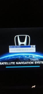

Hocam naviextras güncel diyor araçta gördü fakat haritayı görmedi resimdeki gibi lisansınızla kullanılabilir harita dosyaları açılamıyor hatası veriyor
Aynen öyle oluyor işte. Defalarca denedim herhalde orjinal hafiza kartınla ilgili bir şey.siz yolladığım yazılımı kendi kartina mi kopyaladınız?

Hocam bildiğim kadarıyla kart ve cihazın seri numarasının eşleşmesi lazım. Ayni model herhangi bir araçtan kartı çıkartıp taksan bile okumaz diye biliyorum. Servisle iletişime geçmeniz lazim ya kartı servisten alacaksınız sizin cihazınıza uygun olanı yada honda go komple herhangi bir satan dan alacaksınız.
Ayrıca çokta kullanışlı bir navigasyon degil boş yere para yatırmayın 1 kez ücretsiz guncelleme hakkınız var sonrası icin sitesinden yapacağınız her guncelleme icin 460 tl istiyordu 2 ay önce.
Size tavsiyem navigasyon ihtiyacınız varsa en az 4 gb ram olan android 11 surum olan eger bulabilirseniz android 12 surumlu wifi-android auto-carplay gibi özellikleri olan bir cihaz almanız size daha yararlı ve faydalı olur.

Hocam aracımın orijinal sd kartı daha önce bu takılıydi hata verince biçimlendirdim. Acaba dosya içerisindeki lisans ile cihaz mı uyuşmuyor

Aynen hocam direk yedek yapılan bir dosyayı boş olan bir sd kart içine atmanız doğru olmaz. Özel klonlama programlarına ihtiyaç vardir bu pc windows icinde böyledir. Sd kartın icinde honda go cihazının haritaları görmesi için gereken yardimci programlar ve gizli bölümler vardir biçimlendirme yaptığınız icin siz herşeyi silmissiniz. Ayrıca dedigim gibi sd kart sadece sizin cihazınıza uyumludur diye düşünüyorum. Çevrenizde aynı honda go olan biri varsa rica edin onun kini takin bi deneyin yinede, ben uyumlu olmayacağını düşünüyorum.
