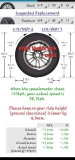

Benim bi sorum olacak
Ben hb jantı takmak istiyorum uyumlu mu ?
-Elegance 215 55 16 ( bendeki)
-Exe 225 50 17
-HB (FK7) 235 45 17 ( TAKMAK İSTEDİĞİM)
Bu jantlar arası değişiklik yapsam sorun yaşar mıyım ?
Çok teşekkkürler
20201204_193958.jpegSmartSelect_20201204-193655_Tire%20Expert.jpegSmartSelect_20201204-193612_Tire%20Expert.jpeg
    61.5 KB · Görüntüleme: 42

benim araçta tek seçenek var Ben 235 45 17 takmayı düşünüyordum ?
Çoğu bayi millete 17 jant zorunlu kıldı bide elegance olanlarda.

Örneğin Honda Jazz 2017 modelinde 1.3 i-VTEC paketlerinde kullanılabilir ebatlar (üretici listesinden alınmaktadır)
175/65R15
185/60R15
Bu ölçüler şu anlama gelmektedir:
15" jant kullanımı olduğunda, 175/65R15 yerine 185 takmak istediğinizde, lastik yanak kesit oranının 60 olması gerekmektedir. Aksi taktirde yukarıda bahsettiğimiz problemler ortaya çıkacaktır.
Not: Lastik ölçüleri araçtaki etiketler üzerinden kontrol edildiğinde 185/60R15 yerine 185/65R15 ölçüsü yer alıyorsa, bu üretici tarafından test edilmiş ve kullanılabilir bir ölçüdür. Bu durumda yukarıdaki maddeler geçerli değildir.
