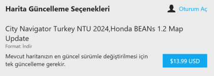

Ben mayıs 2025 de garmin harita güncellemeyi 16 dolara satın aldım. Yüklerken %49 a kadar gelip hata veriyor. Tekrar denediğimde başlamadan hata veriyor. Garmin Expresi bilgisayardan kaldırıp yeniden yüklediğimde gene %50 de kalıyor. Bunları 8gb ve 28gb usb ile denedim. Sizin dediğiniz gibi 16gb bellek alıp yeniden deneyeceğim. Bakalım olacak mı? Verdiğiniz bilgi için tşk ederim. Artık her yolu deneyeceğim mecuren:)
Garmin Express'in hangi sürümü kurulu, destek bittikten sonra expressi güncellediğinizde usb belleğinizi tanımayabiliyor yada güncelleme yarım kalıyor. Sanırım sizde 2021 model araç var. Desteği ne zamana kadar cihaz verilerinde görünür. Devam ediyor olabilir.
Garmin Express'te en son güncelleme olarak Türkiye 2024 haritasını veriyor. Çoğu yol eklenmiştir sanırım. Arabayı ilk aldığım zaman bayağı araştırmıştım. Bir süre güncel harita gelmemişti. Ben de yazılımı karıştırdım ama açık kaynak olmadığı için bir değişiklik yapamadım. Ek yazılımlarla yeni haritaları Honda'nın kendi haritasına ekledim. Üst üste şeçerek kullanmaya çalıştım ama cihaz özellikleri çok düşük olduğu için donmalar başladı. ayrıca haritalar üst üste bindiği için güzergah yeni haritanın altında kaldı. Yani çok verim alamadım. Sonra xml dosyasını karıştırdım. Yazılımı 2 farklı harita yüklenecek şekilde yapmışlar. En son güncelleme aldığınız veya ücretli aldığınız haritalarda güncel yolları bulamazsanız garminin kendi tabletleri için verdiği güncel haritaları 2. harita olarak ekleyebilirsiniz. Openstreet vb. sitelerden indirdiğiniz açık kaynak haritayı da 2. harita olarak atabilirsiniz. Sonrasında harita listesinden istediğinizi seçerek onu kullanabilirsiniz. 2 ayrı harita yüklendiği için donma kasma yapmıyor. Birini açıp diğerini kapatabiliyorsunuz. Tek sorun araç için yapılmış olan haritada trafik bilgisi alabilirsiniz, yol ayrımları, yönlendirmeleri fotoğraflı olarak görebilirsiniz. Ama diğer haritada bunlar olmuyor. Yazılıma müdahale edemediğimiz için bunları ekleyemedim. Ama mümkün olan en güncel haritayı alabiliyorsunuz. Eskisi gibi 6 aylık sürekli güncelleme gelmiyor artık.
