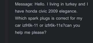

@h.k_Ahmed kafama takılan bir soru işareti var. Bilginiz var ise acıklarsanız sevinirim ya da bilgisi olan arkadaş var ise. Bu 2 bujinin Aralarında bir fark yok ise Kitapçıkta 1.6 ve 1.8 motorlara izrf6k-11s buji, sonu 11 olanında 2.0 motor için olduğu neden yazıyor? Neden böyle bir ayrıştırmaya gitmişler? Ngk yurtdışı internet sayfasından araştırdım. 11s 1.8 motor için, 11 olanda 2.0 motor için bilgisi yer alıyor genelde bende Ngk yurtdışına mail atmıştım bu işin doğrusu nedir diye? 2009 civic için 11s doğru buji olarak cevap yazdılar bugün.

Arkadaşlar yurtdışına mail atmıştım ve dün cevap gelmişti. Sonradan tekrar mail attım ikisinin arasındaki fark nedir diye çünkü kitapçıkta böyle bir ayrıma gitmesi garibime gitmişti. Ve az önce gelen mesajla sadece tek farkın @h.k_Ahmed in dediği gibi conta olduğunu yazmışlar. Bu konu ile ilgili NGK yurtdışından gelen mailleri paylaşmak isterim…
