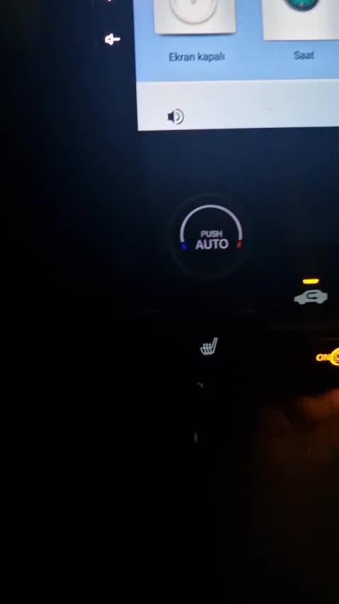

Arkadaşlar sabahları arabayı çalıstırdığımdaki ilk ses takili kaliyor biraz ilerleyince geciyor. Sadece sabahlari yapıyor.Yeni başladı daha once yoktu bilgisi olan var mı? Video çektim ama yükleyemedim mp4 formatını kabul etmiyor site.
Anladığım kadarıyla navigasyon cihazının içerisinde ufak bir fan var ise bu ses fandan geliyor olabilir zira herkesin belli zamandan sonra masaüstü bilgisayar kullananlar iyi bilirler kasa soğutucu fanı,power supplay fanı ötmeye başlar sonuçta bu cihazında soğumaya ihtiyacı var.

Garanti kapsamında panel değişti ve sorun çözüldü.

[/QUOTEaynı sıkıntı 1 haftadıe benim aracımda da var.ben de videoya aldım.hatta bendeki ses biraz daha fazla.klima kapalı.içinde cd yok.sadece ilk çalıştırmalarda yapıyo.gün içerisinde araç sıcakken yapılan çalıştırmalarda pek olmuyor.ben de bu konuyu araştırma için forumda takılıyodum yalnız olmadığımı fark ettim
