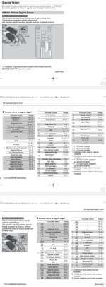

evt arkadaşlar sorun klima panelinin aydınlatmalarına gelen şase yetersizliği. hızlı şarj yerini aydınlatan ışıgı sökün mavi kabloyu sıyırın bir parça kablo ile görseldeki gibi arabanın şasesine paralel hat çekin. sorun çözülecektir.

bunları yaptırdım fakat yine de vites etrafındaki ışıkların yanmaması devam ediyor bu şase olayı vs işe yaramadı halbuki çok ümitliydim olmuyor
