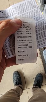

Cihaza bağlandı ve durum bu şekilde kaçakta var arabada ustaların dediği şu akü sağlam değil kaçak olduğu için sağlamlık düşük diğeride diyor ki akü sağlam elektrik kaçağı bulunmalı iki ara bir derede kaldım orijinal teybi de taktım arabanın zevkini alamadım yeminle ek olarak park ampulün biri yanmıyor camlar açılıyor kapanmıyor kapanıyor açılmıyor hepsi aküden olabilir mi ben bu aküyü 7 ay olmuş taktıralı yardımcı olabilir misiniz aynı sorunu yaşayan var mı orijinal teyb takılınca da kaçak olduğu belli oldu arabada ekranı çıkarttık aynı olaylar devam ediyor

Tek tek sigorta sökeceksin hocam kaçak için bir amper metre ile akım kontrol edilecek vs. çok uzun iş Allah yardımcın olsun

Arkadaşlar problemimi çözdüm göstergeden elektrik kaçağı varmış ek olarak akü değişti garantiden ve ekran maalesef fazla elektrik çekiyormuş onun yerine orijinal teybini taktım şuan problem yok bastığım gibi marş alıyor.
