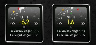

Çok sıcağı sıcağına yazıyorum :) Az önce BRC LPG servisinden çıktım. Başıma gelen tuhaf sorunu benzer sorunu yaşayanlara tecrübe aktarımı olması amacıyla paylaşıyorum.
Aracı ailedekiler kullandiginda ara ara kendiliğinden LPGden attigini söylüyorlardi, geçen hafta bende bu durumla karşılaşınca araca kendi OBD cihazımı bağladım ve LTFT yani uzun dönem yakıt düzeltme verisinin nerdeyse -15lere kadar çıktığını gördüm.
Bu gözlem sonrası araci BRC servisine götürdüm, bilgisayara bağlandığında LPG basıncinda duzensizlik gördüler, kontrol ettiklerinde regülatör diyaframi da hafif kaçırmaya başlamıştı.
Regülatör tamirine yöneldik ve conta takımı değişti, bu esnada LPG filtrelerini de kontrol edelim gerekirse değiştirelim dusuncesiyle büyük filtreyi sokunce, filtreyi sabitleyen iç parçanın bir ayağının kırık olduğunu farkettik.
Tahminen basinctaki düzensizlik eskimeye başlayan bu parçanin kirilmasinda rol oynamış olabilir dediler, ayrıca nedensiz LPGden ani atmalarinda bu kırık parçadan kaynaklı olma ihtimalinin regulator basınç dengesizligine göre daha yüksek olduğunu dusunduklerini soylediler. Büyük LPG filtre kutusu komple dış kabıyla birlikte değişti.
LPG regülatör tamiri sonrası ECU resetlenip yarım saat trafikte gezerek sıfırdan yeni bir LPG yol ayarı yapıldı, 1-2 hafta deneyip 1000 km sonra kontrole gelmemi istediler.
Biraz aracı kendimde kullandim, nerdeyse -11 lerde başlayan LTFT ve STFT değerleri şu aşamada normale dönmüş görünüyor gibi.
