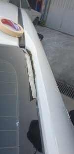

Arkadaşlar benim aracımın arka cam ve tavan arasında aracımda boya kavlaması oldu boyası çıkmış arabamın bi fikriniz var mı?

Hocam asıl çözüm cam sökmeden halletmekte yatıyor. Ben sırf bunun için cam söktürmezdim. Boyacı o bölgeyi güzelce maskeleyecek ardından sprey tarz ile boyanır.
Aynen hocam, bana böyle iyi bir boya ustası lazım, iyi bir araştırma gerekli.

Araştıracağım hocam, bende rotüş amaçlı boya ve sulu boya fırçası var ama kaputta ve kapılarda taş izi olan bölgelere eskiden uygulama yaptığım rotuşlu yerlerde, zamanla sıcak soğuk değişimleri sonucu hep çatlaklar oluştu.
Hocam güzel bir rötüş ve o bölgeye pasta cila olayı çözer gibi geliyor bana hayırlısı. Bence orası için cam söktürüp komple orayı boyatmayın.

Hocam dün birkaç yere sordurduk, boya atması rotüşla kurtaracak gibi değil çünkü uğraştığımda çevredeki boyada soyuluyor, çoğu boyacı camı da söküp o bölgeyi komple boyamam lazım diyor, bende boya atması daha cama yaklaşmamış, bu halde çevreyi maskeleyip o bölgeyi zımpara ile temizleyip boyasak yeter diyorum. Bakalım araştıracağım (y)

Bizde bugün bu cansıkıcı durumdan nasibimizi aldık daha fazla ilerlememesi için boyacıya lokal rütuş yaptirdim 50 bin bakim için gideceğim bakalım garanti konusunda yanıltacak mı honda göreceğiz hayırlısı olsun20220602_191139.jpg
