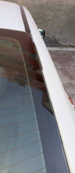

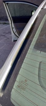

Arkadaşlar benim aracımın arka cam ve tavan arasında aracımda boya kavlaması oldu boyası çıkmış arabamın bi fikriniz var mı?

Biraz şans işi arkadaşta 2012 100 yıl serisi var o kadar tazyik vurur fırçayla girer gram boya atma yok zor valla boyatsan şimdi satarken pert muamelesi yaparlar zor günler sizi bekliyo

Hocam metalik olanlarda da yok bu sorun, beyaz renklerde ve bi seride var? hatta fc5 kasada da boyatan çok duydum. Resimleri çekip kenara koycaz başka çare yok. Zaten bu fiyatlarda bi 6-7 sene daha kullanırım fb7 kasayı [emoji4]

Bu boya atma sorunu ilginç bir şekilde ingiltere üretimi olan 2013-2015 model FK2 hatchback Civiclerinde ön direklerinde görülüyor. Ben ilk aşamada Türkiye fabrikası ile alakalı bir durum olarak düşünüyordum ama muhtemelen Honda'nın o yıllar Avrupa'da tercih ettigi beyaz renk boya veya astarda bir sorun var gibi görünüyor.

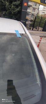

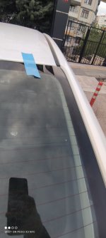

Boyanın daha fazla yürümemesi için camı söktürüp boya attırdım,cam sökülünce üst taraftada boya atmıştı orayıda yaptılar, inşallah bir daha karşılaşmam ve kimsede böyle mide bulandırıcı birşey ile karşılaşmaz şurası kesin honda'nın ayıplı araçlarının pisliğini temizliyoruz ama hakkımı arayacağım
30 Ağu 2018
22
Son halinin resimleri

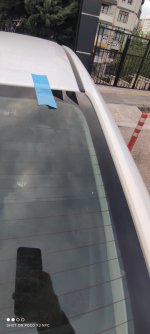

2013 model fb7 var. 3 yıldır bende geçenlerde dikkat ettim benim araç ön cam direklerinde boya kalkması var. Arkadaşımda 2016 var onun tavan oluk kenarlarında aşırı kalkma var. Geçenlerde boyacıya götürdüm rütuş falan çekindim hiç bir şey yapmadım ama gün geçtikçe büyüyor , güncel önerisi olan varsa bekliyorum.

Merhaba hocam, boyatmaktan başka bir çaresi yok gibi görünüyor. Rötuş yaparsanız bir süre sonra kalkmalar devam edecektir.

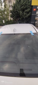

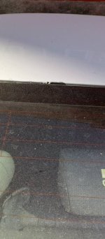

2014 aracımda hem arka hem ön camda boya atma problemi başladı. arka cama beyaz film çektirttim tavana doğru boya yürümesin diye ama bu geçici bir çözüm çünkü camın çerçeve kısmının çoğu yerinde atma başlamış. bayramda da arabayı yıkarken ön camında bir kısmında boya atmaya başladı. çok can sıkıcı bir durum. arabayı satmayı düşündüm ama kıyamıyorum ilk sahibiyim. satarsam yerine adam akıllı araba koyamam.bu sorun haricinde başka bir sıkıntı yaşamadım. honda TR ye mail atmıştım konuyla ilgili aradılar sorumluluk kabul etmiyorlar zaten garantisi biteli çok odu. bu arada aracım 190.000km de hala yetkili servise götürürüm. bir ton para dök saçma sapan boya atma sorunlarıyla uğraş bu da Honda'nın ayıbı olsun. Ankara da bu sorunu çözebilecek iyi uygun boya ustası tavsiyeleri verirseniz sevinirim

Buraları boyatirken cam sökülüyor mu... şimdilik rutus yaptım daha doğrusu ilerlemesin diye oje sürdüm yıkamada tabanca tutmamaya çalışıyorum fakat durum bu... yaza bı bakım yaptircam bakalım bı kaç iş daha var taş izi vs 250 mesaja kabaca baktım hep ayni yer orayı boyayan eleman yada robotu bulan varmı [emoji1787]
