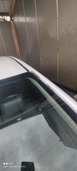

Arkadaşlar benim aracımın arka cam ve tavan arasında aracımda boya kavlaması oldu boyası çıkmış arabamın bi fikriniz var mı?

Saolun tazikli suyla yikarken oldu diye tahmin ediyorum cunki oncesinde yoktu napacagim bilmiyorum ilerlermi ilerlemezmi baya sorun var
Görünüşe göre ilerler çünkü uçları açık, biran önce bir boyacı tarafından uç kısımları zımparalanarak körertilmeli ve rütuş ile desteklenmelidir. Yoksa elledikçe veya yıkadıkça bez bile sürseniz takılıp katman katman bırakacaktır. Yapılacak işlem sırasında kağıt bant kullanmakta tehlikeli bu durumlarda çünkü bantın gücüyle yine kalkabilir o yüzden ince ince zımpara yapılıp sadece uçları alınmalı diye düşünüyorum, tabi en doğrusunu boyacılar bilir. Tekrar geçmiş olsun.

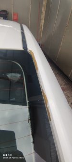

Merhabalar arabamda kronik boya atması sorunu var. Ön ve arka direk içleri ve arka cam üstüne iyice yayıldı. Depremden etkilendigim icin ilgilenemedim son fotoğraftaki deprem hasarı ve kaportadaki taş izleri vs CELİK RÖTUŞ la onarım ve SERAMİK kaplama icin 6500 fiyat aldım.Eksperde hiçbir şekilde görülmeyecegini söyledi. seramik kaplama yapmazsak sağlıklı olmaz diye söyledi defalarca. Mersin honda yetkili servis ise normal yolla ön ve arka olukların kazınıp boyanacağını söyledi. Eksperde makine oraya tutulmadığı için deger kaybı yasamayacağını söyledi fakat tazyikli hava tutulursa bir ihtimal tavana doğru yayılma olacağını soyledi ve 1500 tl fiyat verdi. Başına aynı sorun gelen arkadaşlar ne gibi çözüm buldunuz. Serviste boyatınca satarken kazalı mumaelesi görür mü araç . Hangisi daha sağlıklı olur ? Yardımcı olan arkadaşlara şimdiden teşekkürler.

Bugün bende aynı durumla karşılaştım kendim arabayı yıkıyordum tazyikli su yakında değildi sağ arka camın olduğu yerden boya kalktı 2018 fc5 kasa aracım,bu nasıl bir boya kalitesi,sanırım 2-3 yıla tüm beyaz araçlarda bu olacak acaba sadece o bölgeyi mi yaptırsam yoksa biraz daha bekleyeyim başka atma olur mu,bu iş kesinlikle Hondanın hatası hakkımı sonuna kadar arayacağım

Aynı sorun bende de var. Araç 2016 fb7 kasa. Bu zamana kadar kapalı garajda muhaza edilmiş, 3 ayda 1 yıkanmış aracım. Yani olduğu kadar ne güneşte tuttum nede basınçlı su. FB7-FC5 kasalarda genel sorun sanırım. Ben rotus yaptım ama gene kalkıyor. Birkaç yere gösterdim ve en sagliklisi cami sokup iç kısmı kazıtip tamamen boyatıp kurtulmak. Başka çare yok. 20230501_134256~2.jpg
