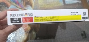

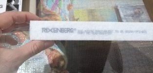

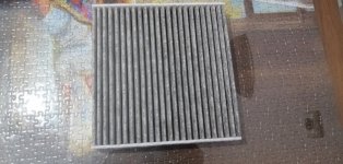

Bugün, internetten geçen yıl aldığım rixenberg marka polen filtresinin karbonlu olan modelini 75 TL'ye aldım. İlk izlenim gayet iyi. Karbon miktarı yeterli gibi görünüyor. Ağırlığı 210 gr, diğer karbonsuz basit filtreler gibi hafif, kağıt gibi bir formda değil. Ölçüleri orijinal Honda polen filtresi ile bire bir aynı. Geçen yıl da rixenberg polen filtresinin kalitesinden memnun kalmıştım. Bu yıl da karbonlusu güzel görünüyor. Almak isteyenlere öneririm. Serviste 200~250 TL polen filtresine para vermek zoruma gidiyor açıkçası.
