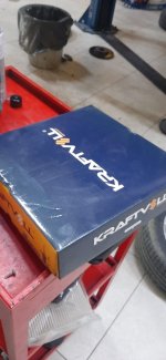

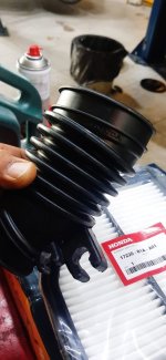

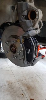

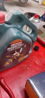

Disk ve balatalar değişti, 10 bin lik bakım yapıldı , sübap ayarı yapıldı, hava filtresi ara hortumu yırtılmış o da değişti toplam 6.400 tl tuttu
