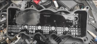

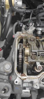

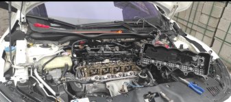

LPG' siz 45 bin km.de aldığım FC5 aracıma subap ayarı yaptım.
Araç öncesinde şıkırtılı çalışıyordu. Gazdan ayağımı çektiğimde araç frenliyor arkadan birisi tutuyor gibi oluyordu.
Aracıma baktığımda krank kasnağı yuvasının fabrikadan çıktığı gibi durduğunu, kasnak kenarındaki sıvı contaların fabrikasyon olduğunu ve daha öncesinde subap ayarı yapılmadığını anladım.
Çok fazla bir bozukluk beklemeden işlemi yapayım dedim. Fakat kimi subapların fazla açık, kimilerinin kapalı yani orantısız olduğunu gördüm.
45 bin km.deki LPG' siz benzinle kullanılmış bir aracın subap ayarlarının ne derece bozulabileceğini görün diye paylaşmak istedim.
Resimler arasında subap boşluklarının oranını belirttim.

Helâl olsun hocam çok güzel bir bilgi edilmiş olduk. Emeğinize sağlık. Fd6'dan tecrübelisiniz, Fc5 içinde zor olmamıştır. Değerler baya yüksek gördüm şıkırtı sesi gelmesi beklenen bir durum. Genelde sıkmadan dolayı şikâyet gelir. Fabrikadan kaç ayarla çıktı acaba diye merakımı celbetti. Tecrübeli olanlar sürüş esnasında anormalliği farkediyor. Keyifli sürüşler dilerim.
