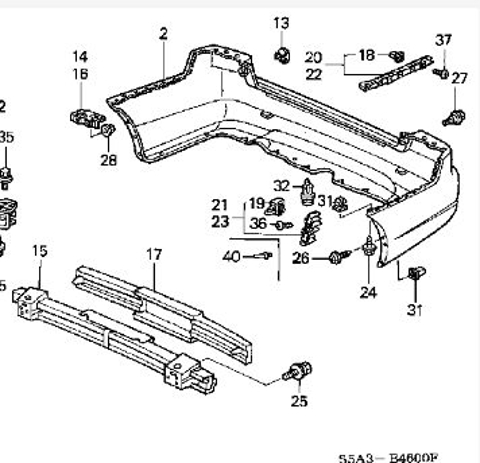

Forumu vakit bulabildiğim kadar inceledim ama bulamadım. Öğrenmek istediğim 2016 model Dream modellerinde arka tampon darbe emici demir bulunup bulunmadığı. Bu konu ile ilgili bilgi paylaşmanızı rica ederim.

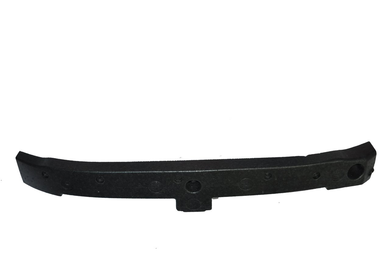

Genelde bu malzemeler strafordan yapılmaz. Darbeyi sönümlemesi için ne çok sert ne de yumuşak plastikten olmalı. İkisinin ortası diyelim ? ?
Hocam tampon demir köpüğünü bugün farklı birkaç parçacıya sordum, fiat ve hyundai araçlarda bu köpükten mevcut ancak hep siparişle temin edilen bir malzemeymiş, kimsenin elinde hazırda yok. Strafor tarzı bir malzeme ama özel bir yumuşaklık özelliği var diye düşünüyorum.
Şu anda linea tampon demir köpükleri görsel olarak elimdeki tampon demirine uyacak gibi görünüyor.
Biraz daha araştıracağım ama muhtemelen bu köpükten sipariş verip, tampon demirine yapıştırdıktan sonra monte ettirmeyi düşünüyorum.
