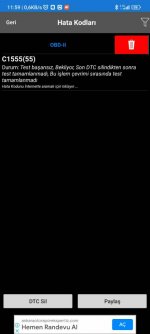

Aracı cihazla baktım kendim böyle bir hata var ve silinmiyor Screenshot_2022-09-14-12-18-51-062_com.miui.videoplayer.jpg

Aracı cihazla baktım kendim böyle bir hata var ve silinmiyor Ekli dosyayı görüntüle 269565

C1555 OBD-II Diyagnostik Kasa (C) Hata Kodu Açıklama
C1555 motor arıza kodu, Krank Mili Konum Sensörü B Devresi Arızası ile ilgilidir.
C1555 Kodunun Nedeni
C1555 OBD-II Motor Arıza Kodunun sebebi Yakıt Kompozisyon Sensör Devresi Arızasıdır.
Yakıt karışımı, ateşleme veya krank sensör üçlüsü üstünde durulmalı.

Peki bu tekleme, sirkeleme ve geç çalışma sorunu ile alakası varmıdır.
21081111RG cihazından CivicTR mobile app kullanılarak gönderildi.
Tekleme ve silkeleme daha çok ateşlemeden şüphelenir. Buji bobin. Ek olarak enjektörler.
Geç çalışma krank sensöründen de yapar. Veya benzin pompasıda sıkıntılı isede olabilir.
