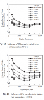

Motor yağının viskozitesini düşürmek bildiğiniz gibi yağı daha akışkan hale getiriyor. Bu da yakıt ekonomisine fayda sağlarken, yağ film tabakasının incelmesine ve motor parçalarının aşınmasına neden oluyor. Radiosotop takip tekniği ile motor parçalarının aşınması gözlenlenmiş bir dizi test sonucu paylaşacağım. Burada HTHS 2.6'nın (yağın 150 derecedeki viskozitesi) aşınmayı önleyen sınır değer olduğu ortaya çıkıyor. Aynı zamanda bu testte piston segmanlarındaki aşınmanın, kam milindeki (eksantrik) ve piston kolu yatağındaki aşınmalardan daha fazla olduğu gözlemlenmiş.
Ek olarak sürtünme önleyici katkılarının pozitif etkileri de testte gösterilmeye çalışılmış. En altta kaynak linkini bırakıyorum detaylara bakılabilir. Kaynak Japonca kısmen.

Kafanızda şekillendirme açısından burada 2.6hths değerini 0w20 yağ, 3.1hths'yi de 0w30 gibi düşünebilirsiniz kısmen. Tam oturmasa da yakın.
Arkadaşlar Fig. 2'de 90 derecedeki motor yağı viskozitesinin piston segmanına aşınma etkisi gösteriliyor.
Kare, üçgen, daire şeklindeki RPM değerlerinin aşınmaya etkileri grafikte beliriyor. 6000 devirde en iyi performansı 2.6hths'li yağda almış, 2000rpm'i ise 3.1HTHS'de. Misal.
Figür 3.'te 130 derecedeki yağın piston segmanı üzerindeki etkileri gösteriliyor. 5000rpm' hariç en iyi değerler yine hths 2.6'da. 2-3bin rpm'deki değerler harika. Tabi burada dikkat edilmesi gereken nokta elbette 2.6hths altındaki değerler. Günlük kullanımda 0w20 yağı kullanıpda yağda benzin kokusu alan kullanıcılar burada kendilerini görebilirler. Kışın kısa mesafeli sürüş yapan 1.5lt turbo kullanıcıları misal buna dahil.

Figür 4. Gelelim Kam mili yüzeyinin aşınma değerlerine. 90 derecede 3-4bin rpm 3.1HTHS daha iyiyken, 5bin rpm'de değer 2.6 ile aynı. 6bin'de 2.6hths yağ daha iyi.
Figür 5. 130 derecede düşük devirlerde yüksek HTHS biraz daha iyi duruyorken, yüksek devirlerde düşük hths daha iyi duruyor ( 2.6 vs 3.1).
Piston kolu yatağında da yüksek HTHS'nin düşük rpm'lerde daha iyi olduğu görünüyor figür 6'da 90 derecede.
7. figürde de 2-3-4bin gibi normal kullanım devirlerinde 3.1hths daha az aşınma göstermiş.
Veriler lab ortamında olduğu için çok temiz. Gerçek şartlar için hata oranları düşünülmeli. Yine de fikir veriyor. Sonuçlar 0w20 için bence oldukça iyi.
Kaynak : https://www.tytlabs.com/japanese/review/rev324pdf/324_035tohyama.pdf

@İsmail Beşiroğlu hocam bu verilere göre 2.6 HTHS değerli %100 sentetik (ester içerikli) 0w20 yağ yeterli korumayı sağlayabilir gibi görünüyor :unsure:
Ek olarak MoDTC günümüzdeki yağlarda mevcut mu?

Yeterli korumanın ötesinde düşündüğümün aksine devirli kullanımda da gayet iyi koruyor hocam.
MoDTC, Molibdenum bazlı katkı mevcut çoğu kaliteli yağda. Liqui Moly'lerde yaygın aslında. Ancak 0w20 yağında yok pek liqui moly'nin mesela. Eneos hyper multi'de ise var.
300V gibi ester bazlı yağlar etkileyici aslında.
Molibden hakkında bilgi yapıştırıyorum direkt Rusça'dan çeviri:
Molibden (Mo) Molibden- genellikle taze yağlarda sürtünme düzenleyici olarak bulunur. Ana işlev sürtünmeyi azaltmaktır. Molibden ayrıca aşınmayı azaltır, bir antioksidandır ve motor gürültüsünü azaltır. Molibden bileşikleri, başlıca organik molibden MoDTC (molibden ditiyokarbamat), MoDTP (molibden ditiofosfat), çeşitli molibden kompleksleri, mononükleer, çift çekirdekli, üç çekirdekli organik molibden olmak üzere farklı tiptedir. Molibden en çok Amerikan API, ILSAC motor yağlarında bulunur, ancak son zamanlarda bunu Avrupa yağlarında da giderek daha fazla görüyoruz. Molibden, sürtünme çiftleri arasında aşınmaya dayanıklı bir kaplama oluşturur, böylece parçaların yüzeyleri arasında düşük bir sürtünme katsayısı oluşturur. Taze yağlar, ppm (mg / kg) cinsinden farklı molibden içeriğine sahip olabilir - "daha fazla molibden daha iyi demektir" söylenemez, Bu bir hatadır. Genellikle geleneksel yağlarda, modern üç çekirdekli organik molibden MoDTC 50-75 ppm içeriğe sahiptir - bugün en etkili sürtünme düzenleyicilerinden biridir. Ve aynı zamanda, MoDTC veya MoDTP molibden bileşikleri olağanüstü rekor performans, yüksek motor gücü, düşük aşınma, yüksek içeriklerde bulunur - 500-1100ppm. Molibden aynı zamanda piston segmanları için de bir malzemedir - ancak bariz nedenlerden dolayı, taze yağlarda zaten mevcutsa, aşınma olarak çalışırken onu tespit etmek zordur. yüksek konsantrasyonlarda bulundu - 500-1100ppm.
Sürtünme düzenleyici MoDTC'nin bir örneği organik trisiklik molibden'dir.
